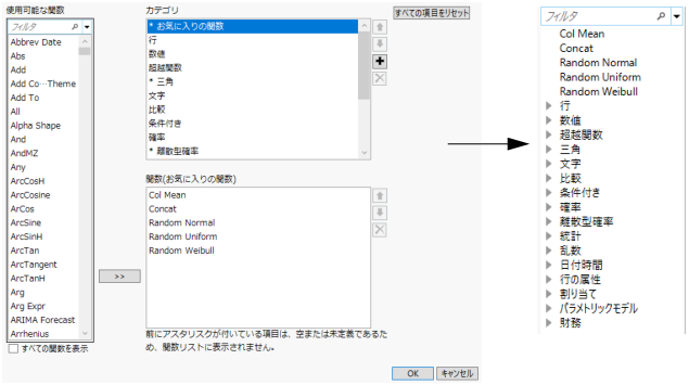

よく使う関数を簡単に見つけられるよう、関数リストをカスタマイズして、それらがリストの冒頭に表示されるように設定できます。よく使う関数をリストの冒頭に表示する、独自の関数カテゴリを作成する、関数を削除する、カテゴリを削除する、リスト内の関数の位置を変えるといった操作が可能です。
図7.10 関数リストのカスタマイズ
Customizing the Functions List

よく使う関数をブックマークし、順序を調整するには
1. 計算式エディタ領域の上にある赤い三角ボタンのメニューから[関数リストのカスタマイズ]を選択します。
2. 「使用可能な関数」リストで関数を選択します。
3. 右矢印ボタンをクリックして「関数」リストに入れます。
4. 上向きまたは下向きの矢印ボタンをクリックしてお気に入りの表示順を調整します。
