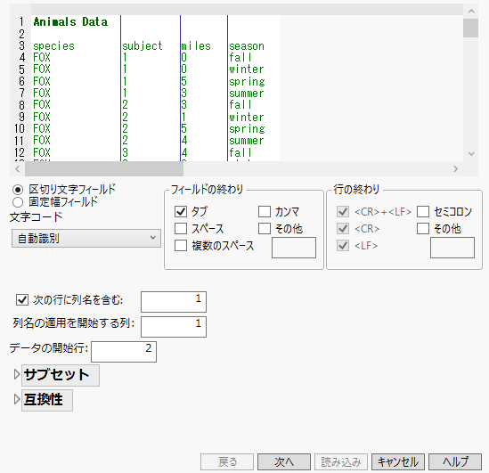

図3.2 最初に表示されるプレビューウィンドウ
Initial Preview Window
このテキストファイルには、1行目にタイトル、3行目に列名があり、データ自体は4行目から始まっています。このファイルをJMPで直接開くと、「Animals Data」という行が最初の列名になり、すべての列名とその後に続くデータは適切に表示されません。プレビューウィンドウでは、ファイルを開く前に設定を調整することができ、また、調整後の最終的なデータテーブルがどのようになるかを確認できます。
6. 「次の行に列名を含む」フィールドに「3」と入力します。
7. 「データの開始行」フィールドに「4」と入力します。
8. [次へ]をクリックします。
