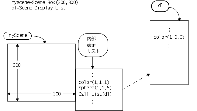

JMPのすべての表示(詳細については、表示ツリーを参照)と同様に、3Dシーンもディスプレイボックス(この場合は、シーンボックス)に配置する必要があります。その後で、そのシーンボックスをウィンドウに配置します。したがって、簡単な3Dシーンのスクリプトは、次のようになります。
myScene = Scene Box(300, 300); // 300 x 300ピクセルのシーンボックスを作成する
...(シーンをセットアップするコマンド)...
New Window("3Dシーン", myScene); // シーンをウィンドウに描画する
...(シーンを操作するコマンド)
シーンの要素を作成するメッセージをシーンに送ることができます。代表的なメッセージとして、視点の変更、物理要素の作成、光源およびテクスチャの操作などがあります。これらのメッセージは表示リスト(ディスプレイリスト)内に保持されます。表示リストは、次のどちらかの方法で操作されます。
• メッセージとしてシーンに送られ、ただちにシーンの内部的な表示リストに追加される。
• メッセージとして、グローバル変数に格納された表示リストに送られ、後でシーンの表示リストにより呼び出される。
