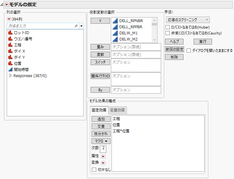

「応答スクリーニングのあてはめ」を起動するには、[分析]>[モデルのあてはめ]を選択し、「手法」リストから[応答のスクリーニング]を選択します。「モデル効果の構成」セクションのタブを使用して、固定効果、変量効果、またはその両方の組み合わせを持つモデルを指定できます。
図24.6 「モデルのあてはめ」ウィンドウの[応答のスクリーニング](JMP Pro)

[固定効果]タブ
すべての固定効果を[固定効果]タブに追加します。必要に応じて、[追加]・[交差]・[枝分かれ]・[マクロ]・[属性]の各オプションを使用します。これらのオプションの詳細については、『基本的な回帰モデル』の「モデルの指定」を参照してください。なお、固定効果を持たないモデルをあてはめることも可能です。

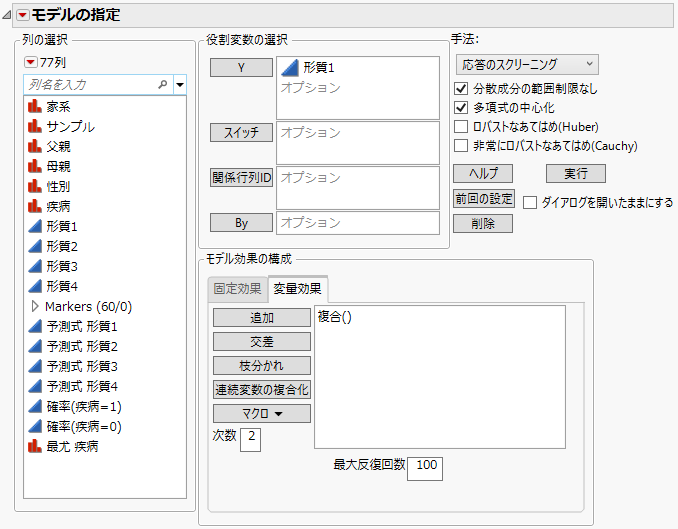

図24.7 変量効果がある「応答のスクリーニング」(JMP Pro)
Response Screening with Random Effects in JMP Pro
「変量効果」タブの[連続変数の複合化]ボタンは、複数の連続尺度の列からなる1組を、1つの分散成分に関連付けられたグループ効果として追加します。このアプローチは、遺伝学分野で、遺伝的SNPが沢山ある場合や、発現データを含む列が多数ある場合によく使用されます。分析を行う前に、データテーブルで[列のグループ化]を使用して、データテーブル内の対象の列をグループ化しておけば、そのグループ化された説明変数を起動ダイアログで簡単な操作で追加できます。
メモ: なお、もし説明変数のグループに連続尺度でない因子がある場合は、そのグループ全体が分析に含まれません。
「応答のスクリーニング」で変量効果のあるモデルをあてはめる場合は、分散成分に負の推定値があってもかまいません。[分散成分の範囲制限なし]オプションを選択すると、負の推定値を持つ分散成分がゼロに制約されなくなります。このオプションはデフォルトで選択されています。固定効果に対する検定に主に興味がある場合は、このオプションをオンにしておいたほうが良いでしょう。分散推定値に非負の制約を課すと、固定効果の検定に偏り(バイアス)が生じるためです。[分散成分の範囲制限なし]オプションの詳細については、『基本的な回帰モデル』の「負の分散推定値」を参照してください。
メモ: 変量効果が指定されている場合は、[重み]と[度数]の役割が無効になります。
