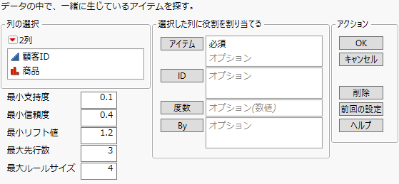

「アソシエーション分析」プラットフォームを起動するには、[分析]>[スクリーニング]>[アソシエーション分析]を選択します。
図26.4 「アソシエーション分析」起動ウィンドウ
Association Analysis Launch Window
「列の選択」の赤い三角ボタンのメニューのオプションについては、『JMPの使用法』の「列フィルタメニュー」を参照してください。

最小支持度
支持度(アイテム集合が出現する割合)に対する最小値。0 ~ 1の間で指定します。支持度がこの値以上であるアイテム集合のみ、計算に含められます。
最小信頼度
信頼度(条件アイテム集合を含むトランザクションのうち、帰結アイテム集合が生じるものの割合)に対する最小値。0 ~ 1の間で指定します。信頼度がこの値以上であるアソシエーションルールのみ、レポートに含められます。
最小リフト値
依存度を示す指標であるリフト値に対する最小値。0以上の値を指定します。リフトがこの値以上であるアソシエーションルールのみ、レポートに含められます。
最大先行数
条件アイテム集合を構成するアイテムの最大数。条件アイテム集合におけるアイテム数がこの数を超えるアソシエーションルールは、分析から除外されます。
最大ルールサイズ
条件アイテム集合と帰結アイテム集合の和集合に現れるアイテムの最大数。アイテム全体がこの数を超えるアソシエーションルールは、分析から除外されます。デフォルト値は4です。
メモ: 起動ウィンドウで、最小支持度・最大先行数・最大ルールサイズの各オプションを使用すると、大規模なデータセットでの計算時間を短縮できます。これらの指標の詳細については、「アソシエーション分析」プラットフォームの統計的詳細を参照してください。
