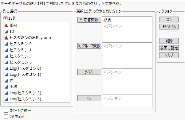

「セルプロット」プラットフォームを起動するには、[グラフ]>[セルプロット]を選択します。
図8.3 「セルプロット」起動ウィンドウ
The Cell Plot Launch Window
Y, 応答変数
プロットの横軸に表示される変数を指定します。セルは、それぞれ1つの値に対応しています。
X, グループ変数
指定した変数の水準ごとに個別のセルプロットが作成されます。
ラベル
指定した変数の値が各行のラベルとして表示されます。「セルプロット」プラットフォームの別例を参照してください。
By
指定した列の水準ごとにレポートが作成されます。
スケールの統一
すべての変数を同じスケールで表示します。このオプションを選択しない場合は、各変数が異なるスケールでプロットされます。
0で中心化
0を中心としてセルプロットの色付けが行われます。
[OK]をクリックすると、「セルプロット」レポートウィンドウが開きます。
