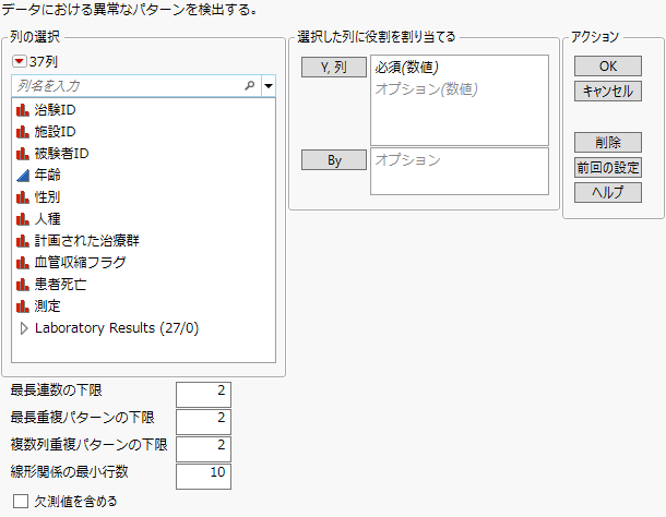

「パターンを調べる」プラットフォームを起動するには、[分析]>[スクリーニング]>[パターンを調べる]を選択します。
図23.4 「パターンを調べる」プラットフォームの起動ウィンドウ
Explore Patterns Platform Launch Window
