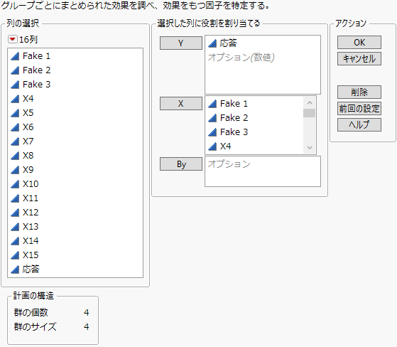

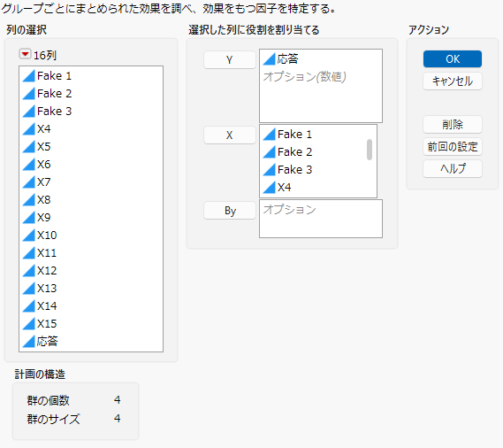

図27.4 「群直交過飽和のあてはめ」起動ウィンドウ
Fit Group Orthogonal Supersaturated Launch Window
Y
1つまたは複数の応答変数。数値型変数である必要があります。
X
因子。2水準の連続尺度かカテゴリカルである必要があります。このプラットフォームは、群直交過飽和計画の特殊な特徴を利用して分析を行うため、分析対象のデータが群直交過飽和計画のデータになっていなければいけません。
「列の選択」の赤い三角ボタンのメニューのオプションについては、『JMPの使用法』の「列フィルタメニュー」を参照してください。
