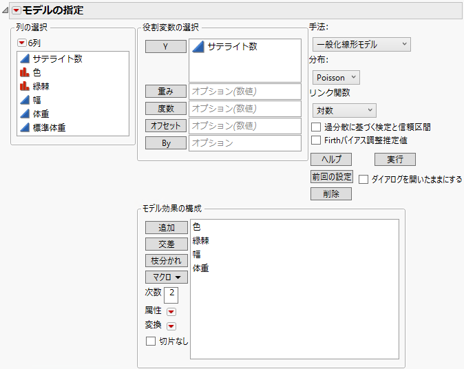

[一般化線形モデル]手法を起動するには、[分析]>[モデルのあてはめ]を選択します。1つ以上の列を[Y]に指定し、「手法」メニューから[一般化線形モデル]を選択します。
図13.4 [一般化線形モデル]手法を選択した「モデルのあてはめ」起動ウィンドウ
Fit Model Launch Window with Generalized Linear Model Selected

「手法」として[一般化線形モデル]を選択すると、起動ウィンドウに追加のオプションが表示されます。[一般化線形モデル]手法では、次のような追加のオプションを使用できます。
分布
応答変数の確率分布を指定します。
リンク関数
線形モデルを応答変数に関連付けるリンク関数を指定します。
過分散に基づく検定と信頼区間
モデルに過分散パラメータを含めるよう指定します。
