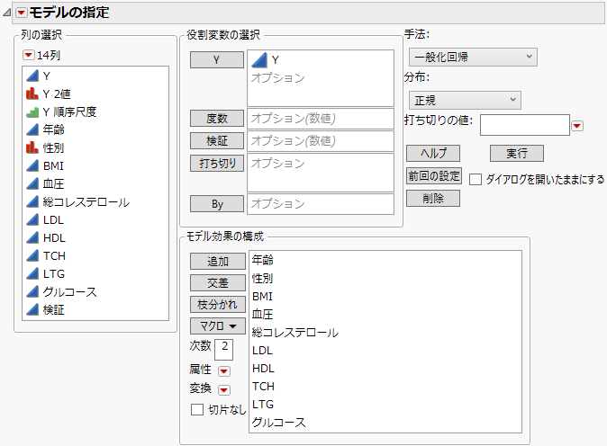

「一般化回帰」プラットフォームを起動するには、[分析]>[モデルのあてはめ]を選択します。1つ以上の列を[Y]に指定し、「手法」メニューから[一般化回帰]を選択します。
図6.4 [一般化回帰]手法を選択した「モデルのあてはめ」起動ウィンドウ
Fit Model Launch Window with Generalized Regression Selected

[一般化回帰]手法で行われる名義尺度の変数のパラメータ化は、他の「モデルのあてはめ」手法で使用されているパラメータ化とは異なります。「一般化回帰」手法では、指示変数に基づくパラメータ化が採用されています。指示変数に基づくパラメータ化では、名義尺度の説明変数における各パラメータ推定値は、その水準の応答平均と、最後の水準の応答平均との差を表します。最後の水準とは、データを並び替えたときに最後になっている水準です。その最後の水準に対する指示変数は、モデルに含まれません。
なお、モデル効果に欠測値が含まれている場合、それらの欠測値を1つのカテゴリとして処理することもできます。それには、「モデルの指定」の赤い三角ボタンのメニューから、[欠測値をカテゴリとして扱う]を選択します。
切片項を除いたモデルを指定するには、「モデルのあてはめ」ウィンドウの「モデル効果の構成」パネルで[切片なし]を選択します。このオプションを選択する場合は、次の点に注意してください。
• 説明変数の標準化が行われなくなります。
• レポートウィンドウにオッズ比、ハザード比、発生率比を表示することができなくなります。
• [切片なし]オプションは、[順序ロジスティック]分布では使用できません。
注意: [切片なし]オプションを使用したときには、単純なLassoおよび弾性ネットは推奨されません。これらの方法は、各効果の測定単位によって、結果が大きく変わるためです。[切片なし]オプションを使用したときには、適応型の推定を行うようにしてください。
