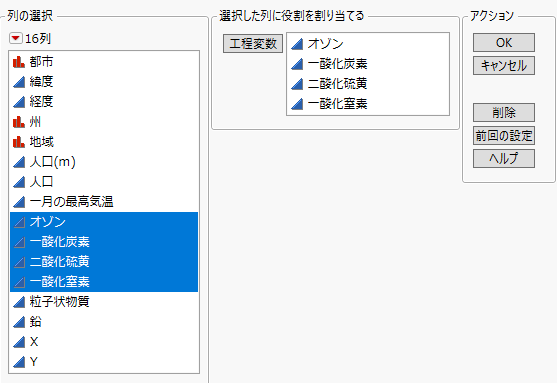

[分析]>[品質と工程]>[品質に関する限界の設定]を選択して、「品質に関する限界の設定」プラットフォームを起動します。
図17.3 「品質に関する限界の設定」起動ウィンドウ
Manage Limits Launch Window
「列の選択」の赤い三角ボタンのメニューのオプションについては、『JMPの使用法』の「列フィルタメニュー」を参照してください。
