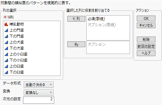

「多次元尺度構成」プラットフォームを起動させるには、[分析]>[多変量]>[多次元尺度構成]を選択します。
図10.4 「多次元尺度構成」起動ウィンドウ
Multidimensional Scaling Launch Window
「列の選択」の赤い三角ボタンのメニューのオプションについては、『JMPの使用法』の「列フィルタメニュー」を参照してください。
Y, 列
分析の対象となる列。列のデータタイプは「数値」でなければなりません。

データ形式
多次元尺度構成では、2つのデータ形式がサポートされています。データ形式を指定するか、または自動選択されるようにすることができます。
