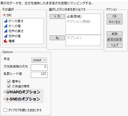

「多変量埋め込み」プラットフォームを起動するには、[分析]>[多変量]>[多変量埋め込み]を選択します。
図11.3 「多変量埋め込み」起動ウィンドウ
Multivariate Embedding Launch Window
「列の選択」の赤い三角ボタンのメニューのオプションについては、『JMPの使用法』の「列フィルタメニュー」を参照してください。「多変量埋め込み」起動ウィンドウには、次のようなオプションがあります。
Y, 列

手法
データを低次元空間に写像する方法を指定します。[UMAP]と[t-SNE]のいずれかを選択できます。
次元削減後の次元
写像先の低次元空間の次元数を指定します。2以上の整数を指定してください。
乱数シード値
乱数シード値を指定します。乱数シード値を指定することにより、プラットフォームを新たに起動したときに同じ結果を再現できる。
標準化
次元削減に使用する距離の計算前に、データを内部で標準化します。
欠測値の補完
次元削減の計算を行う前に、多変量特異値分解法を使って欠測値を補完します。
メモ: 欠測値があるデータに対して、このオプションを選択しなかった場合は、[OK]をクリックすると補完するかどうかを確認するウィンドウが表示されます。すべての行に欠測値が1つ以上ある場合は、欠測値を補完するか、[Y, 列]に指定する列を変更するか、または分析をキャンセルできます。欠測値がない行がいくつかある場合は、欠測値が補完されます。
