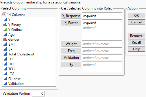

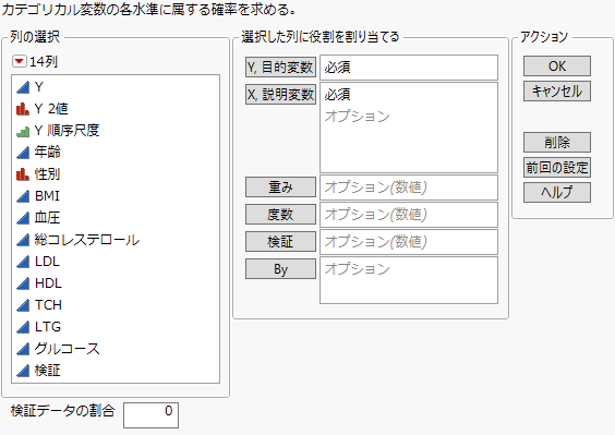

「単純Bayes」プラットフォームを起動するには、[分析]>[予測モデル]>[単純Bayes]を選択します。
図8.6 「単純Bayes」起動ウィンドウ
Naive Bayes Launch Window
「列の選択」の赤い三角ボタンのメニューのオプションについては、『JMPの使用法』の「列フィルタメニュー」を参照してください。
「単純Bayes」起動ウィンドウには、以下のオプションがあります。
