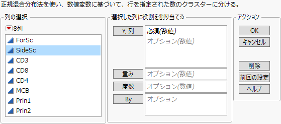

「正規混合」プラットフォームを起動するには、[分析]>[クラスター分析]>[正規混合]を選択します。
図15.4 正規混合の起動ウィンドウ
Normal Mixtures Launch Window
「列の選択」の赤い三角ボタンのメニューのオプションについては、『JMPの使用法』の「列フィルタメニュー」を参照してください。
Y, 列
クラスター分析の対象となる変数を指定します。
メモ: 正規混合クラスター分析では、数値の列しか使用できません。
