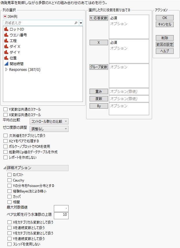

「応答のスクリーニング」プラットフォームを起動するには、[分析]>[スクリーニング]>[応答のスクリーニング]を選択します。
図24.4 「応答のスクリーニング」起動ウィンドウ
Response Screening Launch Window
