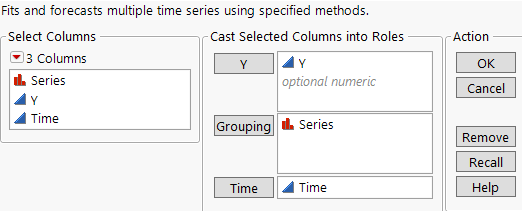

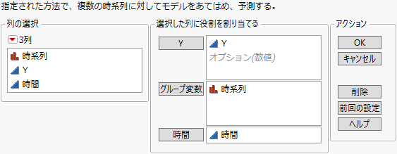

図19.4 「時系列予測」起動ウィンドウ
The Time Series Forecast Launch Window
「列の選択」の赤い三角ボタンのメニューのオプションについては、『JMPの使用法』の「列フィルタメニュー」を参照してください。
「時系列予測」プラットフォームの起動ウィンドウには、以下のオプションがあります。
Y
時系列変数として1つまたは複数の列を指定します。複数の時系列は、1つの1つの列として横並びで保存しておくか、もしくは、グループ変数を使って1つの列に縦並びに保存しておいてください。
グループ変数
1つまたは複数の列をグループ変数として割り当てます。グループ変数は、列が積み重ねられているとき、個々の時系列を識別するのに用いられます。
時間
時間変数の列を割り当てます。ある1つの時系列データにおいて、「時間」列のタイムスタンプに重複する値が含まれていてはいけません。
