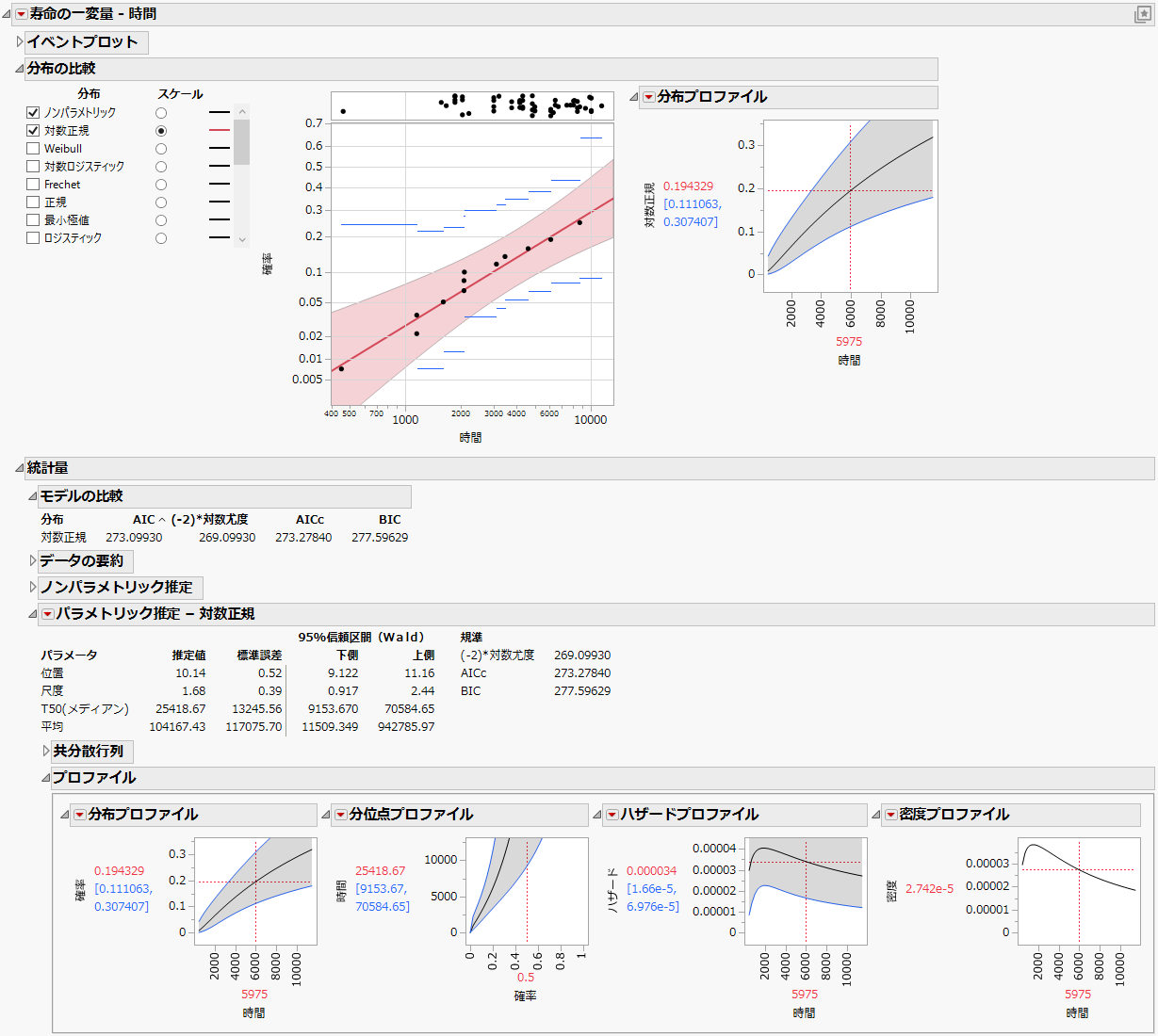

図3.6 「Fan.jmp」の「寿命の一変量」レポートの例
Example of the Life Distribution Report for Fan.jmp
