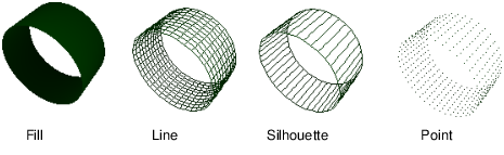

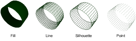

Quadric Draw Style(mode)は、描画モードを指定します。mode引数には、Fill、Line、Silhouette、またはPointを指定できます。
JMPは、Quadratic Normals、Quadratic Orientation、およびQuadratic Draw Styleに設定された値を、それらの設定後に生成された円柱、円盤、球に適用します。
図13.13 描画の種類
Draw Styles
