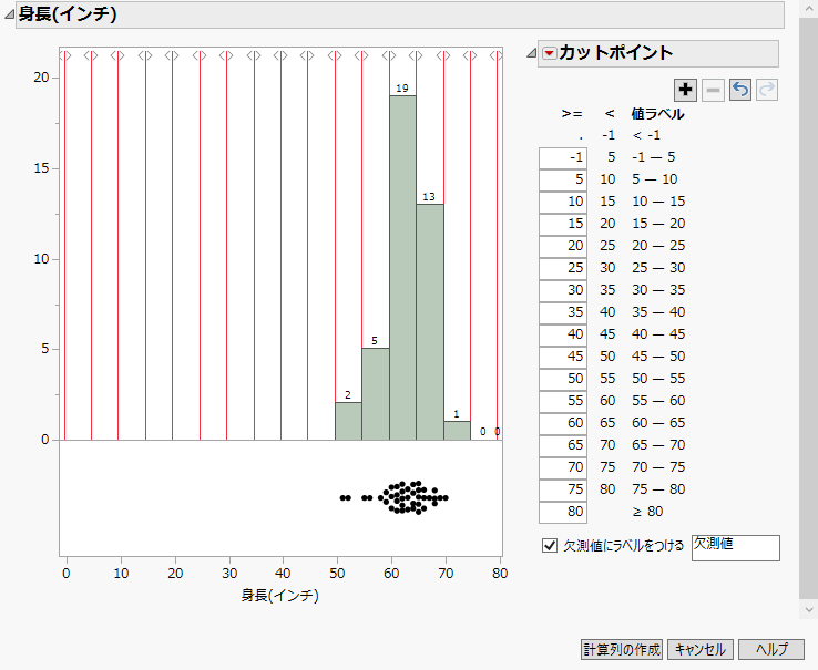

1. [ヘルプ]>[サンプルデータフォルダ]を選択し、「Big Class.jmp」を開きます。
2. 「身長(インチ)」列を選択します。
3. [列]>[ユーティリティ]>[カテゴリ化の計算式の作成]を選択します。
値の範囲は「X-X」として表示したいので、[ビンのラベルスタイル]での範囲設定は[下限-上限]のままにしておきます。
4. 「カットポイント」の赤い三角ボタンをクリックし、[等しい幅でカテゴリ化]を選択します。
5. 表示されるウィンドウで、「オフセット」を「-0.5」に変更します。
ヒント: 整数データの場合、オフセットを「-0.5」に設定すると、境界線上にある値がどちらのカテゴリに分類されるかが分かりやすくなります。この例では、例えば59.5から64.5までのビンには、59と65は含まれないことがはっきり分かります。
6. 「幅」は「5」に設定したままにします。
7. [OK]をクリックします。
8. ビンの値の範囲は表示しておきたいので、[ビンのラベル]は[値ラベルの使用]を選択したままにします。
図4.39 設定後の「カテゴリ化」ウィンドウ
Completed Binning Window
9. [計算列の作成]をクリックします。
「カテゴリ化 身長(インチ)」という列が「Big Class.jmp」データテーブルに追加されます。

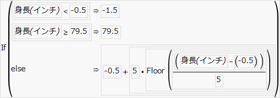

10. 計算式を確認するには、「カテゴリ化 身長(インチ)」列を右クリックして[計算式]を選択します。
図4.40 計算式
Formula
