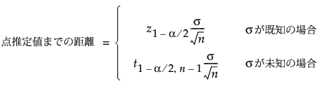

両側信頼区間の「点推定値までの距離」は、次のように計算されます。
Equation shown here

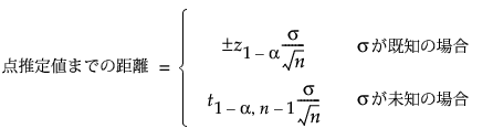

片側信頼区間の「点推定値までの距離」は、次のように計算されます。
Equation shown here
ここで
aは、有意水準。
z1-αは、正規分布の(1 - a)分位点。
t1-α,ν,は、自由度nのt分布の(1 - a)分位点。
sは、母標準偏差。
nは、標本数。

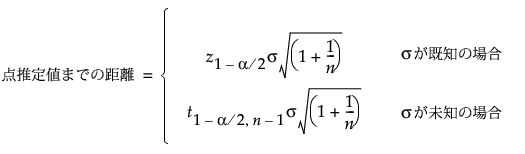

両側予測区間の「点推定値までの距離」は、次のように計算されます。
Equation shown here

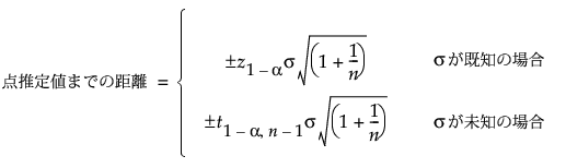

片側許容区間の「点推定値までの距離」は、次のように計算されます。
Equation shown here
ここで
aは、有意水準。
sは、母標準偏差。
nは、標本数。

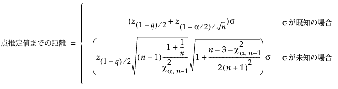

母標準偏差が既知の場合、「点推定値までの距離」は、Krishnamoorthy and Mathew(2009)で説明されている近似法を使って計算されます。母標準偏差が未知の場合、両側区間はHoweの近似による修正を使って計算されます。
割合qの観測値を含む両側許容区間の場合、許容区間の「点推定値までの距離」は、次のように計算されます。
Equation shown here

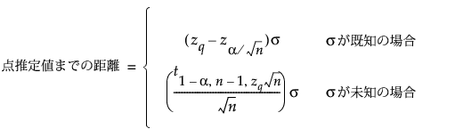

割合qだけの観測値を含む片側許容区間の場合、許容区間の「点推定値までの距離」は、次のように計算されます。
Equation shown here
ここで
aは、有意水準。
zαは、正規分布のa分位点。
c2α,ν は、自由度nのc2 分布のa分位点。
sは、母標準偏差。
nは、標本サイズ。
