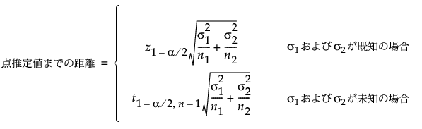

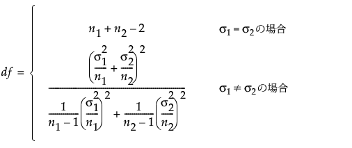

「独立二標本平均の信頼区間エクスプローラ」の統計的詳細
母平均の差に対する信頼区間は、s1およびs2が既知か未知かによって、それぞれ標準正規分布とt分布に基づいて計算されます。
両側信頼区間における信頼区間の幅は、次の式で求められます。
Equation shown here
s1およびs2が未知の場合、「点推定値までの距離」は次式で求められます。
Equation shown here
ここで、
Equation shown here
sが既知の場合、「点推定値までの距離」は次式で求められます。
Equation shown here
ここで
aは、有意水準。
z1-αは、正規分布の(1 - a)分位点。
t1-α,ν,は、自由度nのt分布の(1 - a)分位点。
n1およびn2は、各群の標本サイズ。
s1およびs2は、帰無仮説における各群の母標準偏差。
