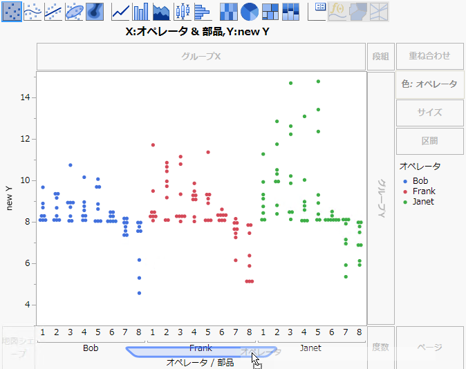

6. 「オペレータ」を選択し、「X」ゾーンの「部品」の下までドラッグします。
「オペレータ/部品」というラベルが現れ、「部品」が一番上の軸に、そして「オペレータ」がその下の軸になっていることがわかります。
図3.16 「オペレータ」をドラッグして2つ目の軸を追加
Drag Operator to Add a Second Axis
これで、同じ部品で比べても、JanetがBobやFrankより高い測定値を得る傾向があることが明確になりました。それでは、「装置」の効果はどうなっているのでしょうか。

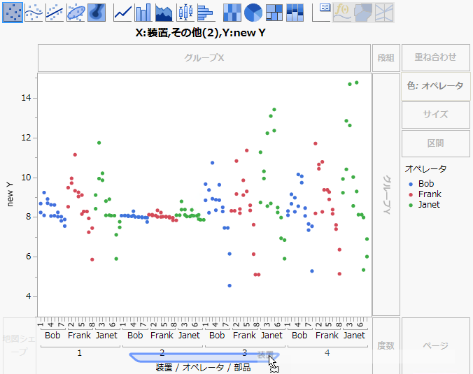

7. 「装置」を選択し、「X」ゾーンの「オペレータ/部品」の下までドラッグします。
「装置/オペレータ/部品」というラベルが現れ、「装置」用の3つ目の軸が「オペレータ」軸の下に追加されたことがわかります。
図3.17 「装置」をドラッグして3つ目の軸を追加
Drag Instrument to Add a Third Axis
装置2の測定値には、他の3台の装置の測定値に比べ、はるかに高い一貫性があることが明らかです。装置2について見れば、オペレータ間の変動がかなり小さいことがわかります。

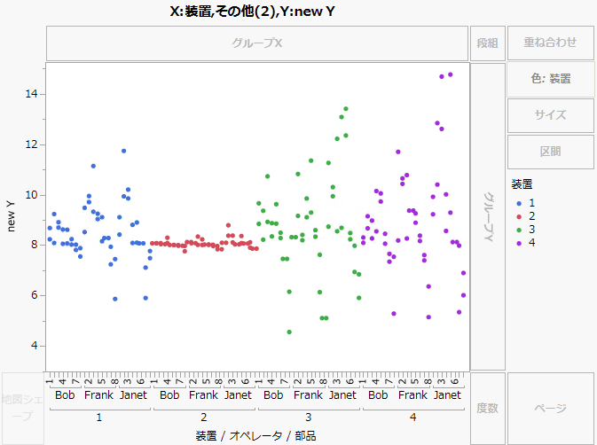

8. 「装置」を選択し、「色」ゾーンにドラッグします。
図3.18 入れ子になった3つの軸
Three Nested Axes
これで、「New Y」の値が「装置」別に色分けされ、「装置」間の差異が見やすくなりました。
このように調査で取り上げた3つの因子の軸を入れ子にすることで、これらの因子に起因する変動を視覚的に把握できます。
