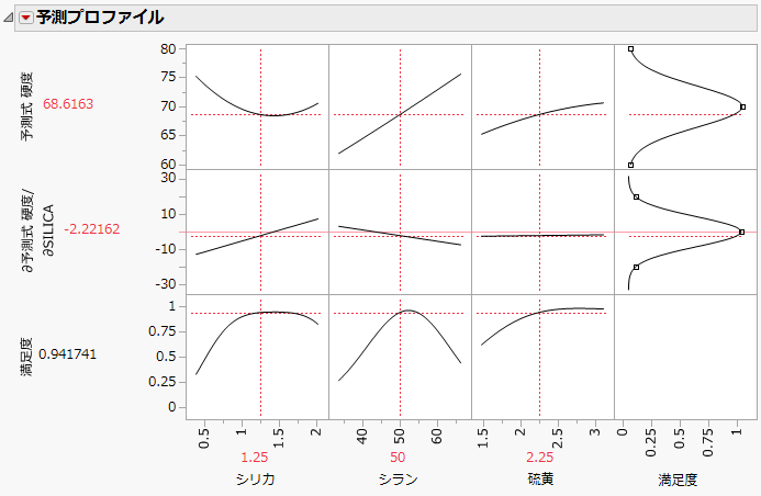

図2.10 誤差因子の例
Noise Factor Example

作成されたプロファイルには、応答関数を誤差因子で微分した式が表示されています。微分式に対する満足度関数は、0のときに満足度が最大になるように設定されています。
8. [プロファイル]メニューから[最適化と満足度]>[満足度の最大化]を選択します。
これにより、誤差因子から生じる伝達変動を最小に抑えながら、因子の最適設定が探し出されます。
