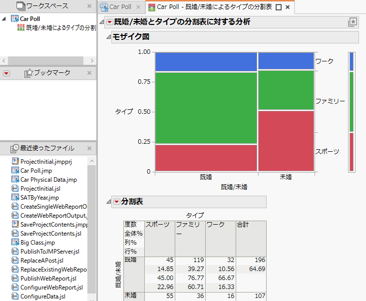

JMPプロジェクトの中で、データテーブルを開き、データを分析することができます。データテーブルと分析レポートは、それぞれ新しいタブに表示されます。
1. プロジェクトウィンドウで、[ファイル]>[開く]を選択し、プロジェクトで使いたいデータテーブルを開きます。
2. データテーブルを使って分析を実行します。
コンピュータ上でデータテーブルを更新した場合、プロジェクトを再度開いた時点でプロジェクト内の関連するレポートが更新されます。
図11.22 最初のプロジェクト
Initial Project
