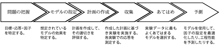

実験の計画・実験・分析は、次図のような流れにまとめることができます。どのステップにおいても事前の知識が重要な意味を持ちます。ナビ付きDOEを使うと、ナビに従って、この流れに沿って作業を進めることができます。
図3.2 実験計画のフレームワーク
Framework for Experimental Design
最初の3ステップは「実験計画(DOE)」プラットフォームで行います。そして、作成された計画に基づき、実験室や現場にて実験を行います。3つのステップの詳細は、実験計画の手順: 問題の把握、モデルの指定、計画の作成を参照してください。
