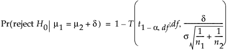

上片側対立仮説の場合(m1 > m2):
Equation shown here

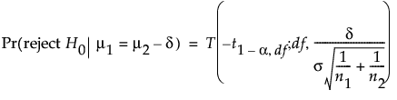

下片側対立仮説の場合(m1 < m2):
Equation shown here

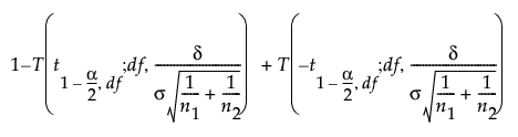

両側対立仮説の場合(m1 ≠ m2):
Equation shown here
Equation shown here

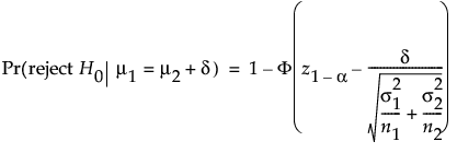

Equation shown here

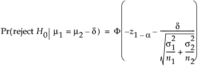

Equation shown here

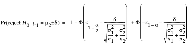

両側対立仮説の場合(m1 ≠ m2):
Equation shown here
