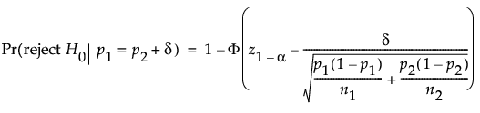

二標本の割合差に対する検定の検出力は、正規近似に基づいて計算されます。各対立仮説に対して、次のような式で検出力は計算されます。上片側対立仮説の場合(p1 > p2):
Equation shown here

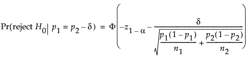

下片側対立仮説の場合(p1 < p2):
Equation shown here
