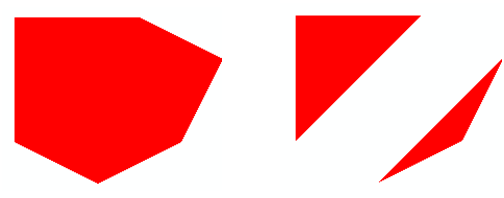

このスクリプトの最初のセクションで「shape」という名前の表示リストを作成します。そして、この表示リスト内で、6個の頂点を使って多角形を定義します。
スクリプトの2番目の部分では、シーンボックスと新しいウィンドウを作成しています。そして、Call Listメッセージを使って表示リストをシーンに送っています。
z座標がすべてゼロであること、つまり多角形が1つの平面上にあることを確認してください。多角形が同一平面上にない場合、予期しない結果になります。

図13.10 多角形(左)と三角形(右)
Polygon (left) and Triangles (right)
