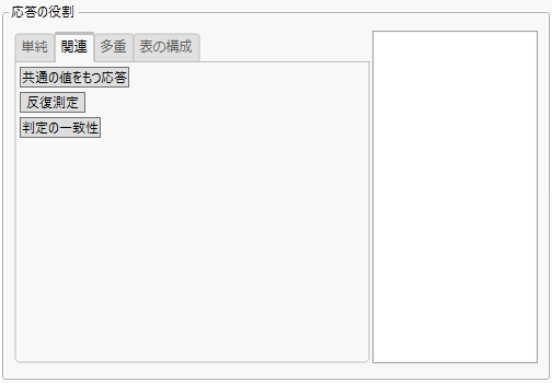

[関連]タブ
[関連]タブは、関連する複数の応答が複数の列に保存されている場合に使用します。
図3.10 「カテゴリカル」プラットフォームの起動ウィンドウにおける[関連]タブ
Categorical Platform Launch Window Related Tab

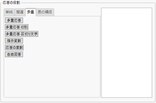

[多重]タブ
[多重]タブは、応答が1つまたは複数の列に記録された多重応答(複数回答)のデータを分析するのに使用します。[多重]タブの各オプションは、多重応答データがどのような形式で保存されているかに対応しています。多重応答データの例としては、アンケート調査において複数の選択肢を選んでもよい質問(つまり、該当するものをすべて選択する質問)に対して回答した場合や、製造業分野で1つの製品に複数の不適合が生じる場合があります。
図3.11 「カテゴリカル」プラットフォームの起動ウィンドウにおける[多重]タブ
Categorical Platform Launch Window Multiple Tab

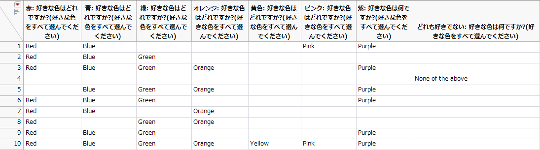

多重応答
各応答がそれぞれ個別の列に記録されている多重応答データを集計します。各列には、空白が含まれることもあります。これは、その項目が選択されなかったことを意味します。
図3.12 多重応答 個別の列
Multiple Response Column Format

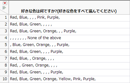

多重応答 区切り文字
応答が1つの列に含まれており、それらの各応答がカンマ、セミコロン、またはタブで区切られている多重応答データを集計します。
図3.14 多重応答 区切り文字
Delimited Multiple Response Format

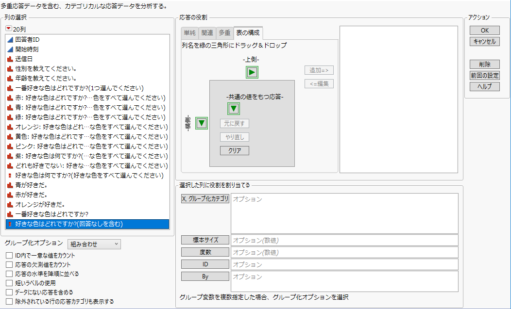

[表の構成]タブ
[表の構成]タブは、分析者が独自のクロス表を作成したい場合に使用します。
図3.15 「カテゴリカル」プラットフォームの起動ウィンドウにおける[表の構成]タブ
Categorical Platform Launch Window for the Structured Tab
[表の構成]タブには、列に役割を割り当てるための3つのドロップゾーンがあります。列名を、緑のドロップゾーン矢印にドラッグしてください。別の方法として、緑の矢印をクリックすると列の一覧が表示されるので、そこから列を選択することもできます。[表の構成]タブで作成されるクロス表では、クロス表の横側に位置する最も内側の項目が応答列と見なされ、その他のすべての項目はグループ化をする列と見なされます。
ドロップゾーン
上側
1つまたは複数のデータテーブル列を、クロス表の上側に割り当てます。1つの列が割り当てられた後、下向き矢印を使うと、すでに割り当てられている列の中に別の列を入れ子にでき、右向き矢印を使うと、別の列グループを追加できます。
横側
1つまたは複数のデータテーブル行を、クロス表の横側に割り当てます。1つの列が割り当てられた後、右向き矢印を使うと、すでに割り当てられている行の中に別の行を入れ子にでき、下向き矢印を使うと、別の行グループを追加できます。
共通の値をもつ応答
「共通の値をもつ応答」では、2つ以上の列を割り当てます。
コントロール
元に戻す
このボタンクリックすると、列の割り当てを1つ前の状態に戻すことができます。
やり直し
このボタンをクリックすると、元に戻した前回の割り当てをやり直すことができます。
クリア
このボタンをクリックすると、ドロップゾーンに指定されたすべての列の割り当てを削除できます。
追加=>
このボタンをクリックすると、作成した表を[表の構成]のリストに追加できます。
<=編集
このボタンをクリックすると、[表の構成]のリストで選択した表に変更を加えることができます。
