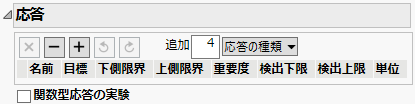

図12.11 「応答」アウトライン
Responses Outline
応答のボタン
Image shown here
選択されている応答を削除します。
Image shown here
最後の応答を削除します。
Image shown here
応答を追加します。
Image shown here
最後の操作を元に戻します。
Image shown here
最後の操作をやり直します。
追加 <個数> 応答の種類
目標を設定した応答を、指定の数だけ追加できます。まず、追加する応答の数を指定します。次に、「応答の種類」のドロップダウンメニューから応答の目標を選択します。
「応答」アウトラインには、次のような列があります。
名前
応答の名前。追加した応答には、デフォルトで「Y」、「Y2」...という名前がつきます。名前を変更するには、クリックして任意の名前を入力します。
目標
応答の目標。ドロップダウンメニューを使って、応答変数をどうしたいかを[最大化]・[最小化]・[目標値に合わせる]・[なし]の中から選択します。指定された内容に従って、生成された計画のデータテーブルにおける各応答列に、「応答変数の限界」列プロパティが割り当てられます。この情報を使い、各応答の満足度関数が定義されます。「プロファイル」と「等高線プロファイル」は、これらの満足度関数を使って最適な因子設定を見つけます。詳細については、『プロファイル機能』の「満足度プロファイルと最適化」および「応答変数の限界」列プロパティを参照してください。
下側限界・上側限界
応答の下側限界と上側限界の値。限界値は、応答の目標に従って満足度関数に使用されます。
– [最大化]は、大きな値ほど良いこと(望大特性)を意味します。なんらかの下側限界や上側限界がある場合は、それらも指定してください。
– [最小化]は、小さな値ほど良いこと(望小特性)を意味します。なんらかの下側限界や上側限界がある場合は、それらも指定してください。
– [目標値に合わせる]の場合、指定された目標値が最良であること(望目特性)を意味します。デフォルトの目標値は、下側限界と上側限界の中間値に設定されます。
– [なし]は、最適化の目標がないことを意味します。この場合、満足度関数は作成されません。
メモ: [目標値に合わせる]を選んだときで、目標値が下側限界と上側限界の中間値ではない場合は、計画のデータテーブルを作成した後に変更してください。それには、データテーブルの応答列において[列]>[列情報]を選択し、列情報ウィンドウで希望の目標値を入力します。
重要度
応答変数の重要度。応答が複数ある場合は、指定した重要度の値を使って全体の満足度関数が計算されます。重要度は、応答の重みとして扱われます。応答が1つしかない場合、重要度はデフォルトで1に設定されるため、重要度を指定する必要はありません。
