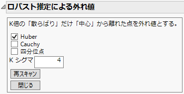

「ロバスト推定による外れ値」のオプション
「ロバスト推定による外れ値」のコントロールでは、ロバスト推定値と乗数Kの計算に使用される方法を指定します。指定されたロバストな方法によって中心とちらばりが推定され、中心からK倍のちらばりだけ離れた値が外れ値とみなされます。
図21.7 「ロバスト推定による外れ値」のコントロール
Robust Fit Outliers Controls
Huber
HuberのM推定を使用して、中心とちらばりを求めます。これがデフォルトのオプションです。Huber and Ronchetti(2009)を参照してください。
Cauchy
Cauchy分布に従うと仮定して、中心とちらばりを推定します。Cauchy分布を仮定した推定は、破綻点(breakpoints)が高く、通常、Huber推定よりもロバストです。ただし、複数のクラスターにデータが分かれている場合、互いに近くなっている半分のデータだけしか考慮せず、残り半分のデータを完全に無視する傾向があります。
四分位点
中心の推定値として中央値を使用し、ちらばりの推定値として四分位範囲(IQR)を1.34898で割った値を使用します。正規分布においては、IQRを1.34898で割った値は標準偏差です。
Kシグマ(k×σ)
中心からちらばりのK倍以上離れているデータ値を外れ値とみなします。Kの値を大きくするほど、離れている点が外れ値と見なされなくなります。デフォルトの値は4です。
再スキャン
何らかの外れ値の処理をした後に、レポートを再計算したい場合には、この[再スキャン]を行ってください。
ヒント: Ctrlキーを押しながら[再スキャン]をクリックすると、開いているすべての外れ値の手法にわたって再スキャンできます。
閉じる
「ロバスト推定と外れ値」パネルを閉じます。
ヒント: Ctrlキーを押しながら[閉じる]をクリックすると、開いているすべてのレポートを閉じることができます。
