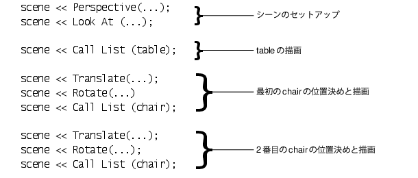

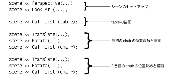

TranslateとRotateは、オブジェクトを相対的に位置付ける場合にも使われます。一番初めのTranslateやRotateは、後から指定するすべてのオブジェクトのカメラに対する位置を決めるものと考えることができます。後続のTranslateコマンドとRotateコマンドを使って、球、円柱、円盤などのオブジェクトの位置を決め、Call ListコマンドやArcBallコマンドでリストを表示します。たとえば、「table」というリストと「chair」という表示リストがあるとします。シーンは、次のように指定できます。
図13.7 TranslateとRotateの使用
Using Translate and Rotate

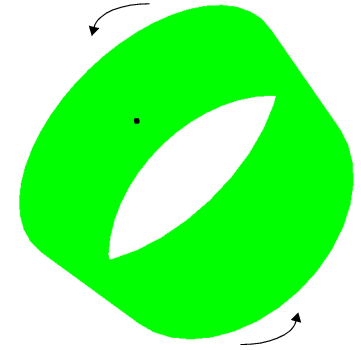

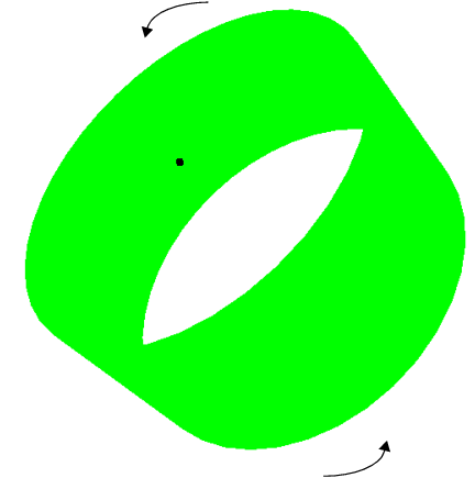

次の例では、RotateコマンドをForループ内で使って、シーンのカメラアングルを次々に変更します。このスクリプトは、中心点の周りを回転する円柱を描きます。また、中心点に小さい球を描きます。
scene = Scene Box( 600, 600 ); // OpenGLシーンを保持するScene Boxを作成する
New Window( "例1", scene ); // シーンをウィンドウに配置する
For( i = 1, i < 360, i++,
	scene << Clear;
// レンズは50度、近い距離(near)はカメラから1単位、遠い距離(far)は10単位
	scene << Perspective( 50, 1, 10 );
	scene << Translate( 0.0, 0.0, -2 );
	scene << Rotate( i, 1, 0, 0 );
	scene << Rotate( i * 3, 0, 1, 0 );
	scene << Rotate( i * 3 / 2, 0, 0, 1 );
	scene << Color( 0, 1, 0 ); // 円柱の色は緑
	scene << Cylinder( 0.5, 0.5, 0.5, 40, 10 );
	scene << Color( 0, 0, 0 ); // 球の色は黒
	scene << Sphere( 0.01, 10, 5 );
	scene << Update;
	Wait( 0.01 ); );
図13.8 シリンダの回転
Rotating a Cylinder
