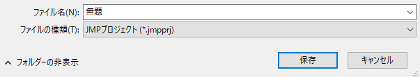

2. [ファイル]>[プロジェクトの保存]を選択してプロジェクトファイルを保存します。
図11.25 プロジェクトファイルの保存
Save a Project File
