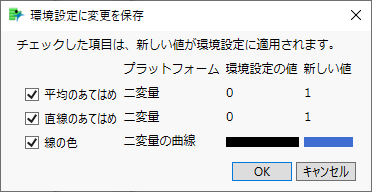

2. 赤い三角ボタンのメニューで、[プラットフォーム環境設定]>[変更を保存]を選択します。次のようなウィンドウが表示されます。
図9.77 環境設定に変更を保存
Save Preference Changes
3. 保存しないオプションの選択を解除します。
4. [OK]をクリックします。
環境設定が新しい値で更新されます。通常、環境設定はプラットフォームが起動(または再実行)されるときにのみ参照されます。ダイアログで変更を行った場合は、プラットフォームを再実行するまで新しい設定が有効にならない可能性があります。
