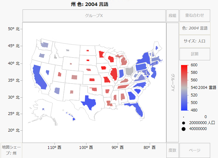

グラフビルダーで変数を「サイズ」ゾーンにドラッグすると、サイズ変数に従って地図シェープのスケールが調整され、歪みを最小限に抑えることができます。
図12.8 「SAT.jmp」ファイルの「人口」列を「サイズ」ゾーンにドロップしたところ
Example of SAT.jmp After Dragging Population to Size
ヒント: 地図上の極端に小さなシェープは点で表示できます。このオプションにアクセスするには、地図を右クリックし、[カスタマイズ]>[シェープ: X]を選択し、[極端に小さいシェープには点を使用する]チェックボックスをオンにします。
