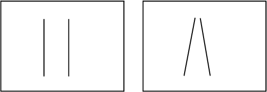

• Orthographic(平行投影、正射影)では、どの視点から見ても配置された要素には遠近感がありません。
• Perspective(透視投影)では、視点の位置と連動して遠近感が出るように表示が調整されます。
たとえば、線路のような2本の平行線は、平行投影では平行線のままですが、透視投影では、遠くの1点で交わるように表示されます。
図13.4 平行投影の平行線(左)と透視投影の平行線(右)
Parallel Lines in an Orthographic Projection (left) and a Perspective Projection (right)

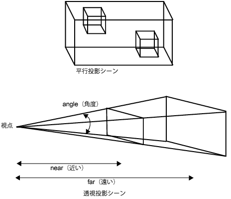

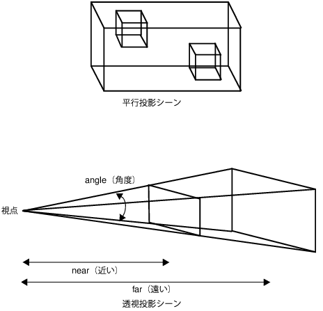

別の例を考えてみましょう。望遠鏡のような筒を真上から見ているとします。平行投影では、筒は厚みのない円として描かれます。透視投影では、円に厚みがあります。つまり、筒の遠端の穴は近端の穴より小さく描かれ、筒の内部が見えます。
したがって、平行投影で表示される領域は直方体であり、透視投影で表示される領域は四角錐台(四角錘の頭部を平面で切り取ったもの)です。
図13.5 投影の比較
Comparing Projections

JSLで透視投影のシーンを構築するには、Perspectiveメッセージを表示に送ります。
Perspective (angle, near, far)
上の図に示しているように、angleは視角、nearは近い平面までの距離、farは遠い平面までの距離です。表示領域を定義するときは、次の2つのことに留意する必要があります。
• 近い(near)平面より前方、または遠い(far)平面より後方にある要素のように、表示領域の外にある要素は描画されません。それらの要素は表示されません。
• nearに対するfarの比は小さくする必要があります。小さい方が、レンダリングエンジンが各要素をシミュレートする時、他の要素の「手前」に描くべき要素を効率よく判定するからです。near引数の値はゼロより大きくなければなりません。

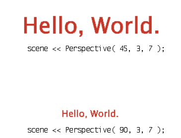

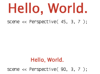

「Hello World」を描くスクリプトには、次の行が含まれています。
scene << Perspective( 45, 3, 7 ); // カメラを定義する
これは、視角が45度、近い平面までの距離は3単位、遠い平面までの距離は7単位であることを定義しています。
視角は、カメラの広角レンズまたは望遠レンズと同じ働きをします。視角が小さければ図が拡大され、大きければ縮小されます。つまり、視角が小さければ、小さい大きさのシーンに3次元空間が写されるので、シーンのなかの要素が大きく見えます。視角が大きければ、大きな大きさのシーンに3次元空間が写されるので、シーンのなかの要素が小さく見えます。したがって、シーンにおける要素の大きさは、Perspective関数のangle引数を使って操作できます。次の図は、角度を45度と90度に設定した透視投影による「hello world」スクリプトの例です。
図13.6 投影法の変更
