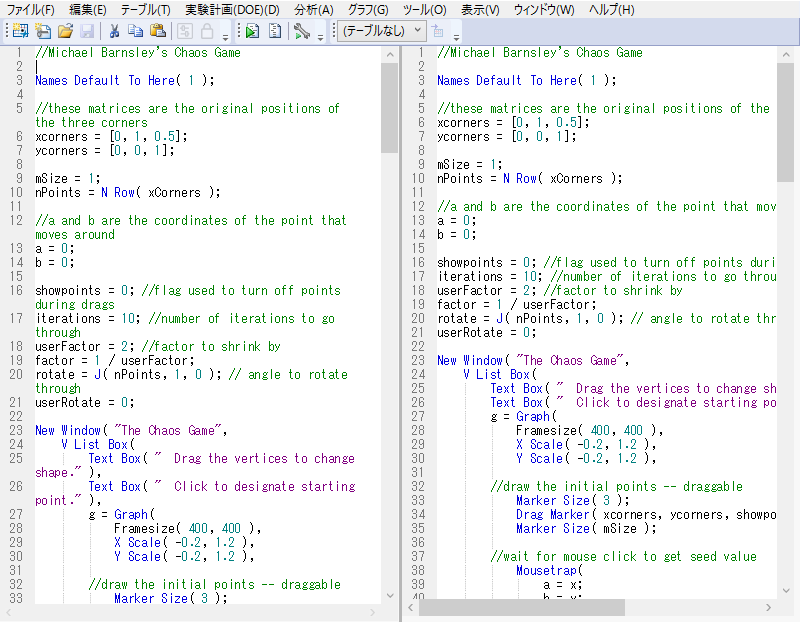

スクリプトエディタウィンドウの分割
JSLスクリプトエディタウィンドウは、縦または横に2つに分割できます。ウィンドウを分割すると、コード内の2つの箇所を別々にスクロールし、編集することができます。一方のウィンドウでコードに変更を加えた場合、他方のウィンドウでもただちにその変更が反映されます。
• 開いているスクリプトエディタウィンドウを分割するには、ウィンドウ内で右クリックし、[分割]>[横]または[縦]を選択します。
• 分割したウィンドウを元に戻すには、右クリックして[分割の削除]を選択します。
図4.5 ウィンドウを横に分割した例
Example of Splitting a Window Horizontally
