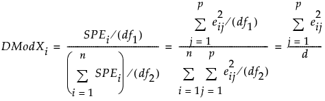

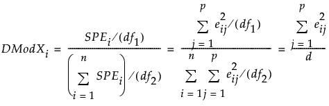

Xモデルまでの距離
DModX管理図には、iの観測値から求められたDModXiの値がプロットされます。Xモデルまでの正規化した距離(DModX)は次のように定義されます。
Equation shown here
ここで、
eij = 観測値i、変数jの残差
df1 = p−k
データが中心化されている場合は、df2 = (n−k−1)(p−k)、データが中心化されていない場合は、 (n−k)(p−k)
n = 履歴データの観測数
k = PCA成分またはPLS成分の個数
p = 変数の個数
メモ: DModXiは、SPEiを1/dで尺度化した値です。
