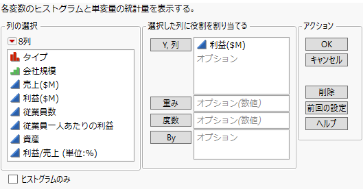

3. 「列の選択」ボックスで「利益($M)」を選択し、[Y, 列]ボタンをクリックします。
「利益($M)」変数が[Y, 列]役割に表示されます。
「列の選択」ボックスで列をクリックし、いずれかの役割のボックスにドラッグするという操作でも、変数に役割を割り当てることができます。
図2.5 「利益($M)」の割り当て
Assign Profits ($M)
