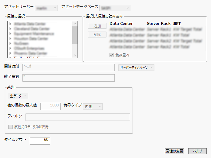

「属性の変更」スクリプトを使用すると、属性を追加・削除・修正することでテーブルを変更できます。データテーブルの「テーブル」パネルにある「属性の変更」スクリプトを選択して、PIサーバーからの読み込み時に開くダイアログと同じようなダイアログを開きます。
図3.63 「属性の変更」ウィンドウ
The Change Attributes Window
開始時刻や終了時刻などのデータの範囲を変更するフィールドは、「属性の変更」ウィンドウでは無効になります。既存の属性は、「選択した属性の読み込み」ボックス内に斜体で表示されます。
