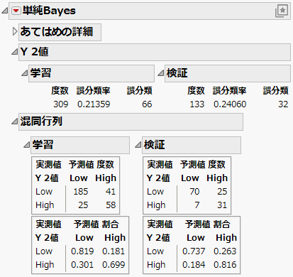

Image shown here「単純Bayes」レポート
「単純Bayes」レポートにはデフォルトで、「あてはめの詳細」・「<応答列名>」・「混同行列」・「ROC曲線」、「リフトチャート」のレポートが含まれます。
図8.7 「単純Bayes」レポート
Naive Bayes Report
Image shown here「あてはめの詳細」レポート
「単純Bayes」プラットフォームの「あてはめの詳細」レポートには、学習セットから計算された、モデルのさまざまな適合度指標が表示されます。検証セットやテストセットを指定した場合は、それらのセットから計算された適合度指標も表示されます。「指標」列には、異なる適合度統計量の名前が含まれています。「定義」列には、それらの各指標の計算式が表示されます。カテゴリカルな応答変数に対する適合度指標を参照してください。デフォルトでは、「単純Bayes」レポートウィンドウの「あてはめの詳細」レポートは閉じています。
Image shown here応答変数に対するレポート
「単純Bayes」プラットフォームでは、応答の列名が応答列のレポートの名前になります。このレポートには、単純Bayesモデルによる分類に関する統計量が、学習セット・検証セット・テストセットごとに表示されます。検証セットやテストセットに対する結果は、それらのデータが指定された場合にのみ計算されます。この表には以下の列があります。
度数
該当する各データ(学習セット・検証セット・テストセット)に含まれる標本サイズ(観測数)。
誤分類率
該当する各データにおいて、モデルによって誤分類されたデータ行の割合。誤分類されている度数を、全度数で割ったものです。
誤分類
該当する各データにおいて、モデルによって誤分類されたデータ行データの度数。
Image shown here「混同行列」レポート
「単純Bayes」プラットフォームの「混同行列」レポートには、学習セットの混同行列と混同率行列が表示されます。検証セットとテストセットを指定した場合は、その混同行列と混同率行列も表示されます。混同行列は、応答変数の実測値と予測値を2元度数表にまとめたものです。混同率行列は、混同行列の度数を行合計で割ったものです。
