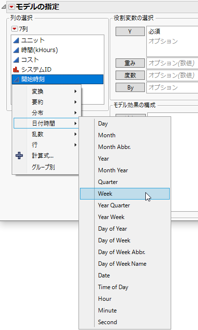

[日付時間]メニュー
日付値または時間値を含む列値の場合、[日付時間]メニューから関数を選択すると、選択した列から計算した値を含む変換列が作成されます。
メニューには、次の関数が含まれます。

Week
選択した列の日付が、年において何番目の週であるかを返します。

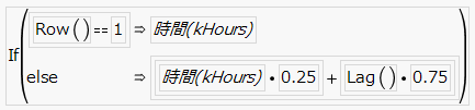

移動平均
選択した列の各値の指数加重移動平均(EWMA)を、0から1.0の範囲で平滑化パラメータを指定して求めます。次の例では、0.25の平滑化パラメータを使用しています。
Image shown here
