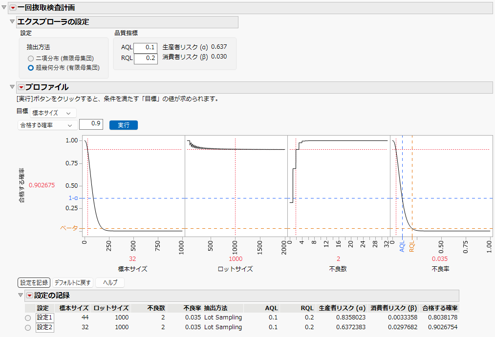

一回抜取検査計画エクスプローラの例
この例では、一回抜取検査計画エクスプローラを使って、指定の抜取検査計画においてロットの合格する確率を2つの値に設定したときの標本サイズの差を調べます。ロットサイズを1,000個、許容する不良数を1、不良率を0.035とします。
1. [実験計画(DOE)]>[標本サイズエクスプローラ]>[品質]>[一回抜取検査]を選択します。
2. 「抜取方法」は、「超幾何分布(有限母集団)」のままにします。
3. 「AQL」と「RQL」は、デフォルトの値のままにします。
4. 「目標」は「標本サイズ」のままにします。
5. 「合格する確率」は、「0.80」のままにします。
6. プロファイルで、「ロットサイズ」を1000に設定します。
7. プロファイルで、「不良数」を「2」に設定します。
8. プロファイルで、「不良率」を0.035に設定します。
9. [実行]をクリックします。
10. [設定を記録]をクリックすると、指定した抜取検査で80%の合格確率を達成するには44個の標本サイズが必要であるという結果が保存されます。
11. 開いたウィンドウで、デフォルトの設定の名前をそのまま使い、[OK]をクリックします。
12. [合格する確率]を今度は「0.90」に設定します。
13. [実行]をクリックします。
14. [設定を記録]をクリックすると、指定した抜取検査で90%の合格確率を達成するには32個の標本サイズが必要であるという結果が保存されます。
15. 開いたウィンドウで、デフォルトの設定の名前をそのまま使い、[OK]をクリックします。
図29.14 一回抜取検査計画エクスプローラ
Acceptance Single Sampling Plan Explorer
標本サイズの32と44を、生産者リスクと消費者リスクの観点で比較してみると、標本サイズが大きい方が生産者リスクが高く、消費者リスクが低いことがわかります。
