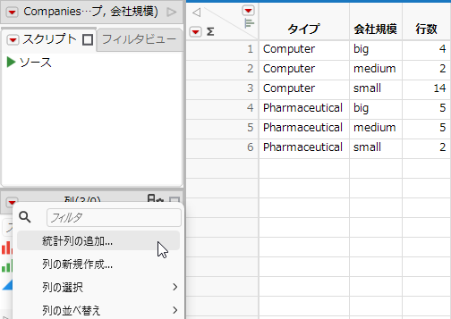

5. 「列」パネルの赤い三角ボタンをクリックし、[統計列の追加]を選択します。
図8.3 データテーブル内からの要約統計量の列の作成
Creating a Summary Statistics Column from Within a Data Table
「要約統計量の追加」ウィンドウが表示されます。

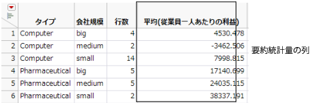

図8.4 要約統計量の列を含む要約テーブルの例
Example of a Summary Table with a Summary Statistics Column
「平均(従業員一人あたりの利益)」列が既存の要約テーブルに追加されました。
