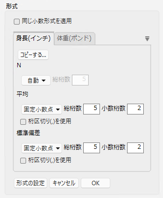

数値の表示形式の変更
各セルのデフォルトの表示形式は、分析列と統計量によって決まります。デフォルトの表示形式を変更するには、「表の作成」ウィンドウの下部にある[形式の変更]ボタンをクリックします。形式を指定するためのパネルが開きます。すべての要素に同じ形式を適用する場合は、[同じ小数形式を適用]オプションを選択します。そうでない場合は、要素ごとに形式を指定します。
「形式」パネルには、分析列ごとにタブがあり、各統計量の形式のリストが表示されます。リストの中から、その統計量に適用する形式を選択します。どの形式を選んだかによって、右側に表示されるオプションの種類が変わります。
分析列が複数ある場合は、「形式」パネルに[コピーする...]ボタンも表示されます。このボタンを選択すると、形式が他の分析列にコピーされます。

図9.9 表の要素の形式を設定する
Format Tabulate Elements
