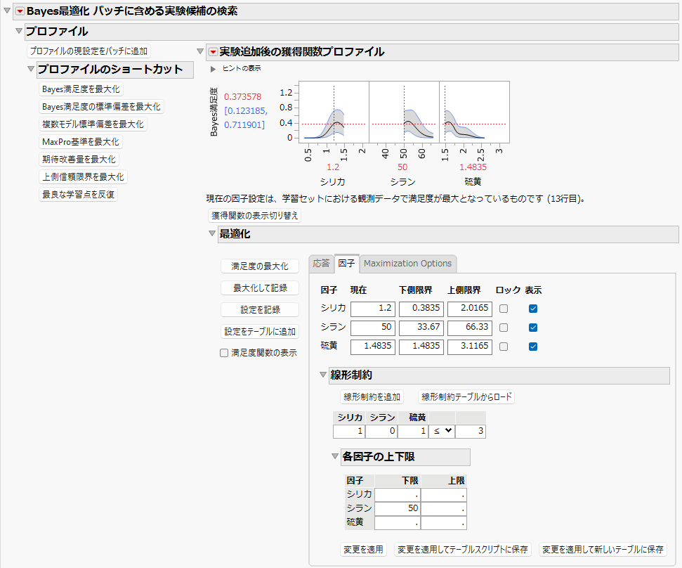

因子への線形制約の追加
6. [バッチの選択]タブをクリックします。
7. 「Bayes最適化 バッチに含める実験候補の検索」の横にあるグレーの三角ボタンをクリックします。
8. 「実験追加後の獲得関数プロファイル」の横にある赤い三角ボタンをクリックして、[最適化と満足度] > [最適化設定パネル]を選択します。
9. 「最適化」セクションで、[因子]タブをクリックします。
10. [因子]タブで、「線形制約」の横にあるグレーの三角ボタンをクリックします。
11. 「線形制約」セクションで、[線形制約を追加]をクリックします。
12. 次の制約を入力します。1*シリカ + 1*硫黄 ≤ 3
13. 「各因子の上下限」の横にあるグレーの三角ボタンをクリックします。
14. シランの下限のボックスに「50」と入力します。
15. [変更を適用]をクリックします。
図18.6 制約を設定した後の獲得関数プロファイル
Augmented Acquisition Functions Profiler with Constraints
線形制約と各因子の上下限は、「実験追加後の獲得関数プロファイル」に反映されます。

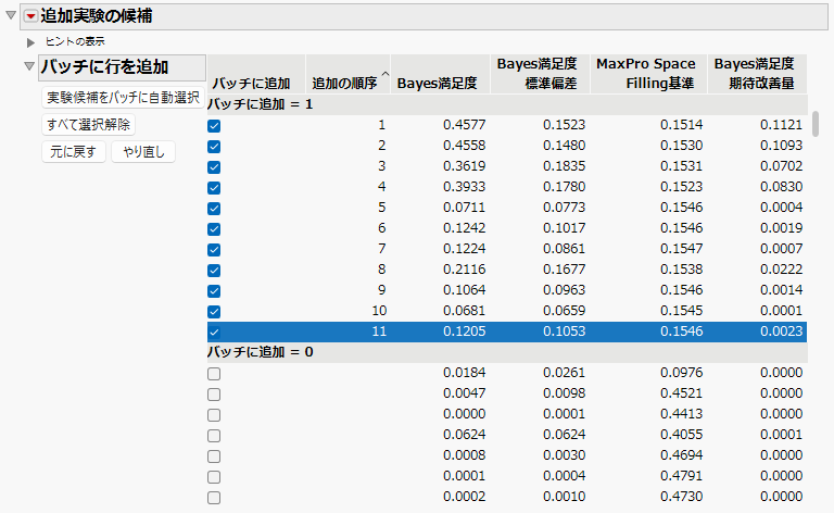

20. 「追加実験の候補」レポートで、[実験候補をバッチに自動選択]をクリックします。
21. 「提案する点の個数」の横に「10」と入力します。選択した「実験追加の方法」が「モデルの改良」になっていることを確認します。
22. [行の選択]をクリックします。
図18.7 「現在のバッチ」に選択された実験
Selected Batch of Runs
バッチに選択された因子設定は、候補点集合(候補データ)の表の一番上のセクションに追加されます。これはその因子設定が「現在のバッチ」に含まれていることを示しています。
