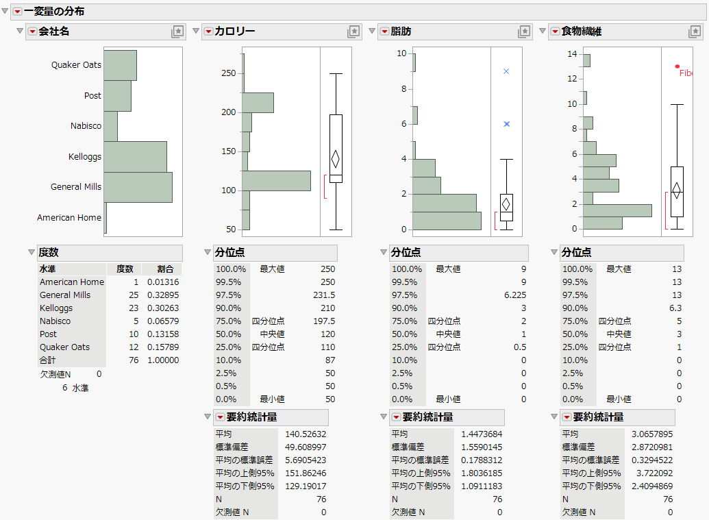

3. Ctrlキーを押しながら「会社名」、「カロリー」、「脂肪」、「食物繊維」をクリックします。
4. [Y, 列]をクリックし、[OK]をクリックします。
図6.2 「会社」、「カロリー」、「脂肪」、「食物繊維」の分布
Distributions for Manufacturer, Calories, Fat, and Fiber
「食物繊維」の分布で、次のことを確認してください。
– 「食物繊維」の箱ひげ図を見ると、「Fiber One」と「All-Bran with Extra Fiber」に最も多くの食物繊維が含まれていることがわかります。これらのシリアルは、食物繊維に関して外れ値です。
「Cereal.jmp」の、「Fiber One」の行にはラベルが付けられています。このラベルにより、グラフ内のデータ点の横にシリアル名が表示されます。ラベル全体を見るには、右側の縦の境界線を右にドラッグします。ラベルのないデータ点の上にポインタを置くと、「All Bran with Extra Fiber」のラベルが表示されます。
「脂肪」の分布で、次のことを確認してください。
– 「脂肪」の箱ひげ図で一番上のデータ点(xマーカー)の上にポインタを置くと、「100% Nat.Bran Oats & Honey」が最も脂肪が多いことがわかります。
– 脂肪の「分位点」レポートを見ると、脂肪の中央値は1グラムです。
カロリーの「分位点」レポートで、次のことを確認してください。
– カロリーの最大値は250です。
– カロリーの最小値は50です。

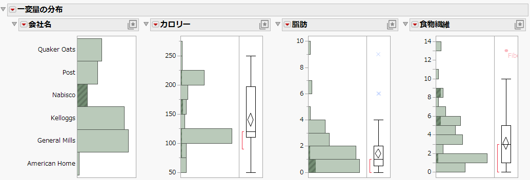

5. 「会社名」のヒストグラムで、「Nabisco」の棒をクリックします。
図6.3 Nabiscoシリアルの一変量の分布
Distributions for Nabisco Cereals
Nabiscoシリアルのカロリー、脂肪、および食物繊維がそれぞれのヒストグラムでも強調表示されます。これにより、Nabiscoシリアルのカロリー、脂肪、および食物繊維の分布をデータ全体で相対的に比較できます。たとえば、脂肪に関して見ると、Nabiscoのシリアルはデータ全体と比べて少な目になっていることがわかります。

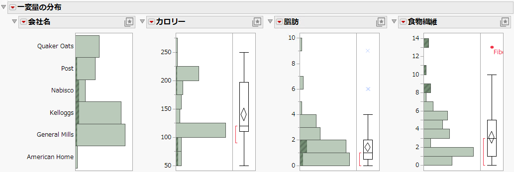

6. 食物繊維の最初の棒の上をクリックし、これまでのすべての棒の選択を解除します。
7. 「食物繊維」のヒストグラムで、Shiftキーを押しながら値が8以上の棒をすべて選択します。
図6.4 食物繊維の多いシリアル
High-Fiber Cereals
食物繊維の多いシリアルが「カロリー」と「脂肪」のヒストグラムでも強調表示されます。ヒストグラムはリンクされており、食物繊維の多いシリアルは脂肪が少ない傾向であることがわかります。

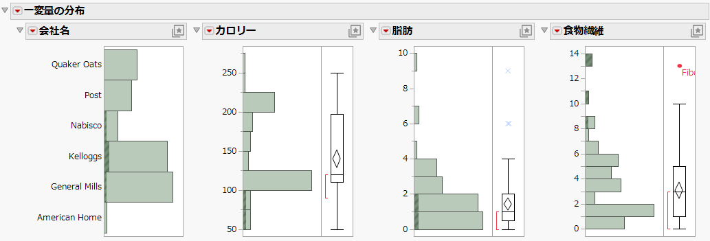

8. 「カロリー」のヒストグラムで、Ctrl+Shiftキーを押しながら200に近い棒をクリックして、それらの選択を解除します。
カロリーの高いシリアルが選択対象から外れます。
図6.5 食物繊維が多くカロリーの低いシリアル
High-Fiber and Low-Calorie Cereals
