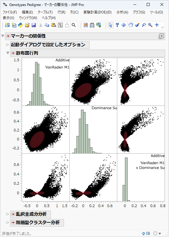

「マーカーの関係性」レポートが図5.5のように生成されます。
図5.5 「マーカーの関係性」プラットフォームの例
Example of the Marker Relatedness Platform
この例では、一変量の分布だけのヒストグラムではなく、散布図行列が表示されています。このプロットには、相加的効果(additive effect)同士・顕性的効果(marker dominance effect)同士、それら2つ(エピスタシス効果同士)について、交互作用を示したものです。対角線上における3つのヒストグラムは、相加的効果(左上)、顕性的効果(中央)、それらの交互作用(右下)を示しています。非対角要素の散布図は、それら3種類の効果について各ペア間の相関を表したものです。相加性・顕性・エピスタシスの各関係性指標に強い相関がないことは、1つ1つの指標がマーカーから、その指標に固有の情報を独立して得ていることを示しており、これは望ましいことです。

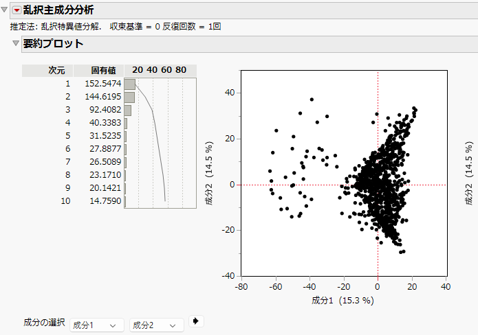

図5.6 主成分分析
Principal Components Analysis

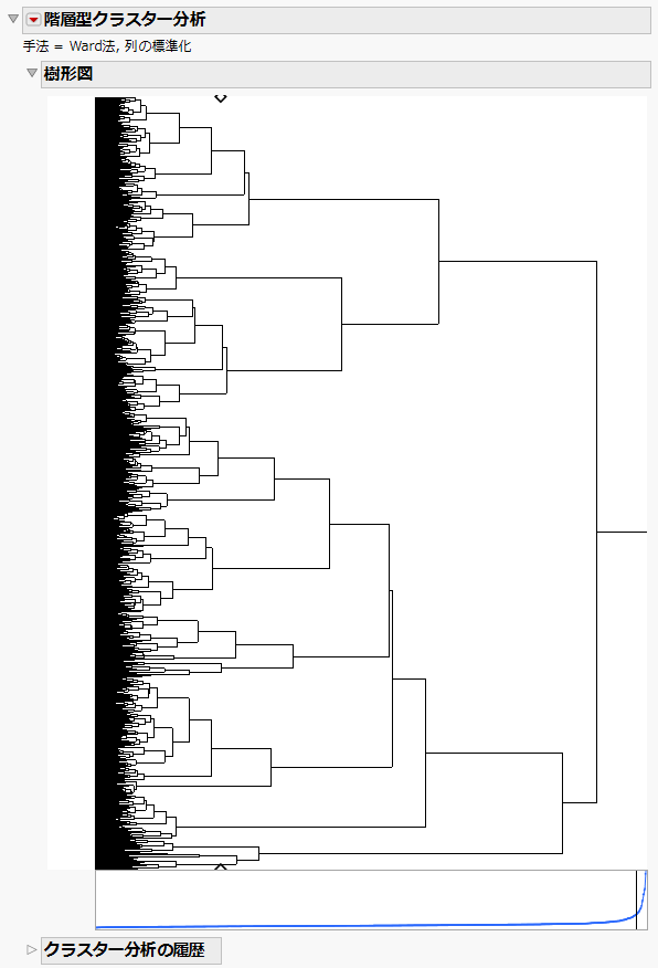

主成分分析プロットで示される個体の分布では、他の個体と明確に分離しているグループの存在は示されませんが、クラスター分析では分離しているグループの存在が示唆されています。
図5.7 クラスター分析
Cluster Analysis

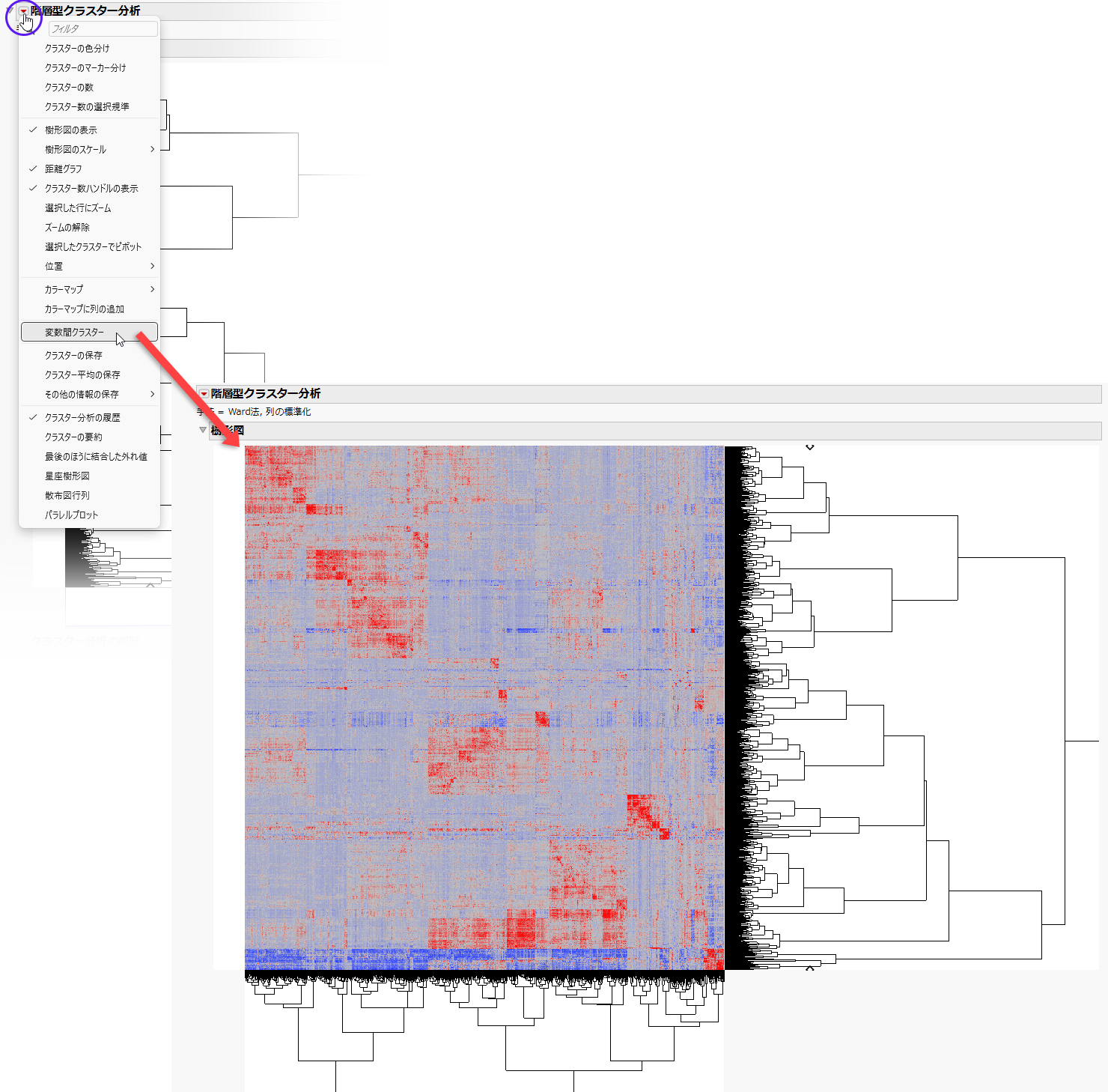

この分離は、図5.8に示すように、「変数間クラスター」を有効にすると、より明確に確認できます。
図5.8 「マーカーの関係性」プラットフォームの例:変数間クラスター
Example of the Marker Relatedness Platform: Two Way Clustering
ヒートマップは、相互の関連性が高いことが明らかな個体グループ(赤色)が存在することを示唆しています。
