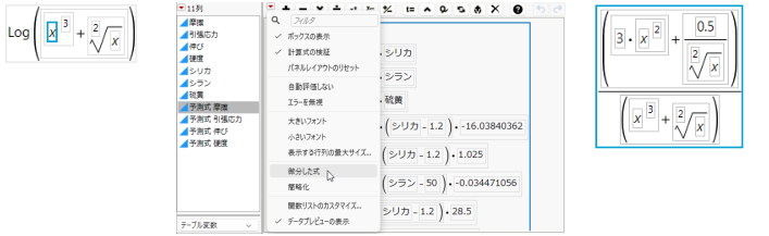

計算式エディタでは、関数の微分を式として求めることができます。強調表示した関数の引数(1つの変数名)について微分されます。そのため、xについて微分するためには、入力する式の引数の1つがxである必要があります。
微分を計算するには、以下の手順で操作します。
1. 関数を入力します。
2. 変数を強調表示します。
3. キーパッドの横の赤い三角ボタンから[微分した式]を選択します。
図7.15 [微分した式]オプションを使用
